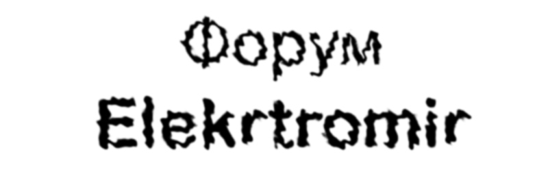

Шаг 1. Создайте новый документ и жирным черным шрифтом напишите нужный вам текст,затем Растеризуйте слой с текстом.
Шаг 2. Идем в Фильтр/Имитация/Рябь со значением от 100до 120%
Шаг 3. Нажимаем Фильтр/Размытие/Размытие по Гаусу,число пикселей 1.0
http://forumupload.ru/uploads/0004/45/35/1473-1-f.jpg

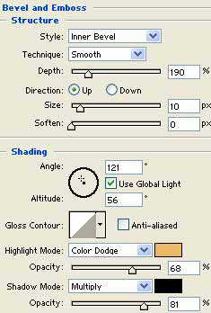

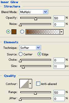

Свечение,теснение:
http://forumupload.ru/uploads/0004/45/35/1473-5-f.jpg
http://forumupload.ru/uploads/0004/45/35/1474-1-f.jpg

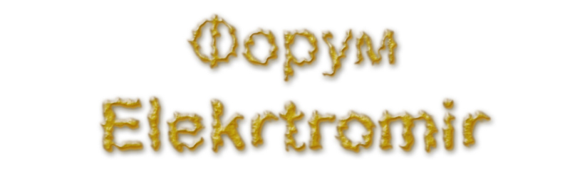

У вас должно получиться что-то похожее:
http://forumupload.ru/uploads/0004/45/35/1473-2-f.jpg
