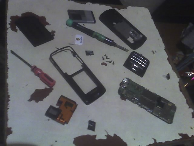

Для внутреннего вмешательста нужно:
1. Телефон Nokia 3110с.
2. Отвёртка Т6.
3. Отвёртка с плоским жалом (чем меньше тем лучше).
1. Удаляем из телефона всё лишнее! Открываем заднюю крышку, достаём АКБ,
симку и флешку (если имееться)
2. Берём отвёртку с плоским жалом, аккуратно разьеденяем ей две части корпуса
на верхнюю и нижнию (главное тут аккуратность иначе вы запортачите корпус).
В телефоне по периметру 8 защёлок. Отцепляем аккуратно!

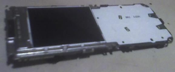

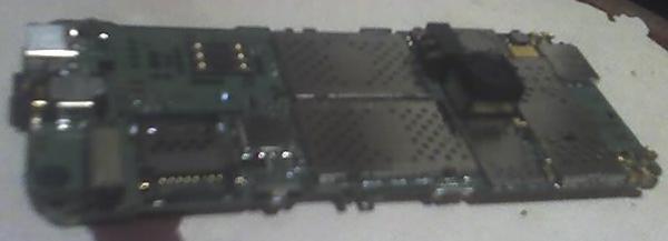

3. После разьединения видим плату прикрученную 6-ю шестигранниками.
Берём отвёртку Т6 и откручиваем их! Отсоединяем плату от лицевой панели.
Увидите следующее. Ультра тонкую ноклу =)
https://upforme.ru/uploads/0004/45/35/421-1-f.jpg
https://upforme.ru/uploads/0004/45/35/421-2-f.jpg

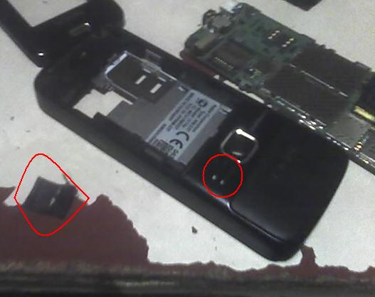

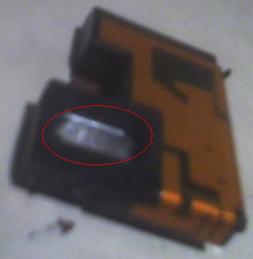

5. Маленький тюнинг по улучшению громкости на задней панели прикреплён
динамик в довольно красочной оранжевой коробке. Вытаскиваем короб с динамиком,
https://upforme.ru/uploads/0004/45/35/421-3-f.jpg
https://upforme.ru/uploads/0004/45/35/421-4-f.jpg
на задней панели отковыриваем плёнку. Какую плёнку показал на рисунке и от куда ковырять.
https://upforme.ru/uploads/0004/45/35/421-5-f.jpg
Я после такой операции заметил что - пропало хрипение и малёхо увеличилась громкость звука.
