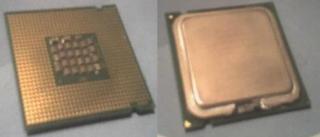

1. Процессор - Intel Pentium 4 LGA775 630 (3000MHz\2Mb\800FSB)

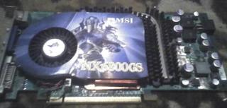

2. Видеокарта - PCI-E 6800GS MSI 256Mb 256Bit (450MHz\1000MHz)

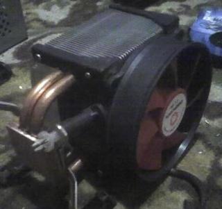

1. Процессор. Поскольку базовое охлаждение будет придерживать номинал разгона лучше обзавестись новым! Лично я для себя выбрал такой вариант за 400р!
+ Понижает температуру проца на 30 градусов
+ Не очень громкий
+ Имеет удачную структуру
- Любит пылиться (так что чистить придёться чаще!
В этом вентеле меня устроило всё особенно медные трубки которые продеты через алюминивые ребра на которых закреплен куллер и эти трубки прикрепляються к медной основе которая непосредственно охлаждает пыл нашего сердечка! =)

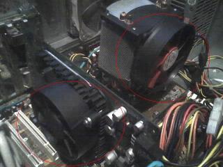

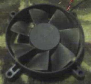

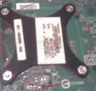

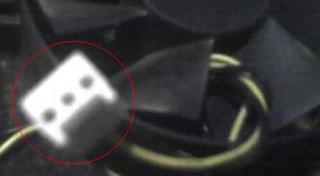

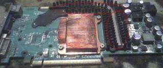

2. Видеокарта. Для разгона нам потребуеться более хорошее охлаждение! Своё я собрал сам! Снял базовое охлаждение увидил следующее на данном рисунке отметил места куда можно смело закручивать новый вентиль! У видеокарт с так называемым Х-образным креплением лучше всего можно закреплять левые вентили по скольку радиатор у них большой! Посмотрите на свою видяху с задней стороны если вы видите это то вам почти повезло =) Я нашёл под рукой обычный вентиль 80х80 . Переделал ему контактный провод теперь его можно цеплять к материнке (у меня какраз пустовал один конектор для такого типа на мати вот я его и решил использовать). На данной стадии главное не попутать: Вольтаж и расположения плюса минуса иначе ппц материнке либа вентиль будет крутиться в обратную сторону =). Можно конечно и подругому цепануть но я решил именно так! После всего я собрал комп и увидел следующюю картину . Теперь если всё норм берём в вооружение програмку Riva Tuner желательно новейшей версии! Там изменяем базовую скорость а она являеться таковой 450MHz(частота ядра) 1000MHz(частота памяти). Я разогнал до 500MHz 1200MHz прирост был неплохим! В Need For Speed Most Wanted на максимальной графе я увидел 50-60fps вместо 40fps при базовом разгоне (проверял на макс графике при разрешении 1024х768)!
