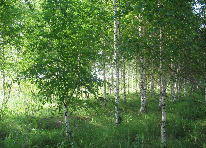

В этом уроке Adobe Photoshop мы быстро сделаем из летней фотографии осенюю. Открываем фото, где много зелени- кусты, деревья и т.п.
https://upforme.ru/uploads/0004/45/35/1469-1-f.jpg

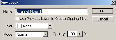

Слои-Новая корректирующий слой-Микширование каналов),
в появившемся окне нажимаем Ок:

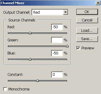

В новом окне ставим такие значения:
https://upforme.ru/uploads/0004/45/35/1469-3-f.jpg
Среднее значение корректируется в зависимости от рода фотографии в пределе от 100 до 200,на примере это значение составляет 176.

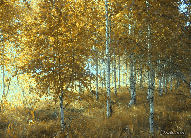

И вот результат:
https://upforme.ru/uploads/0004/45/35/1469-4-f.jpg
