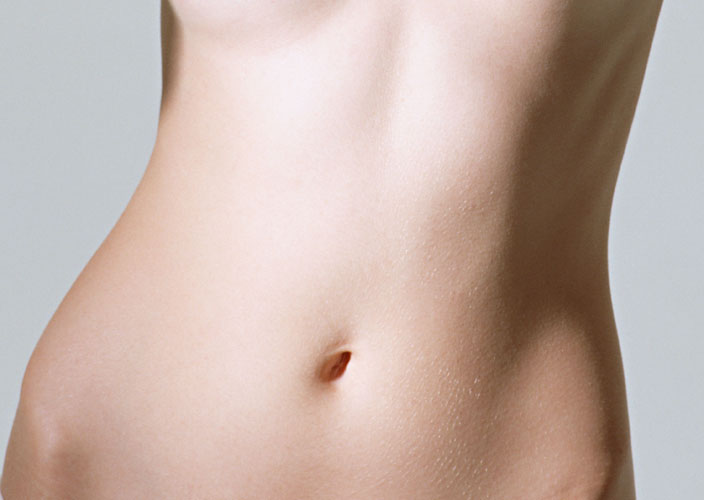

Эффект очень простой,но результат впечатляет.Для начала откройте любое понравившееся вам фото...
http://forumupload.ru/uploads/0004/45/35/1568-1-f.jpg

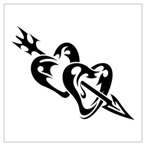

Переносим сюда любой рисунок,который в последствии и станет татуировкой.Я выбрал эту:
http://forumupload.ru/uploads/0004/45/35/1558-1-f.jpg

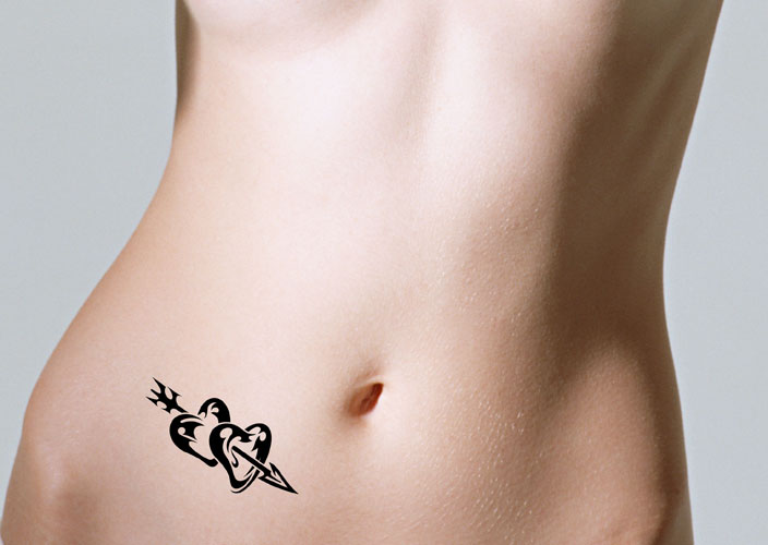

Располагаем его на Ваше фото и корректируем размер(по желанию)
http://forumupload.ru/uploads/0004/45/35/1558-4-f.jpg

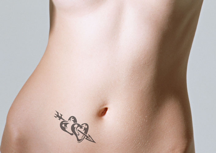

Рисунок получился очень четким,а нам это совсем не нужно.Добавим прозрачности слоя(50-55%).И вот результат:
http://forumupload.ru/uploads/0004/45/35/1558-5-f.jpg

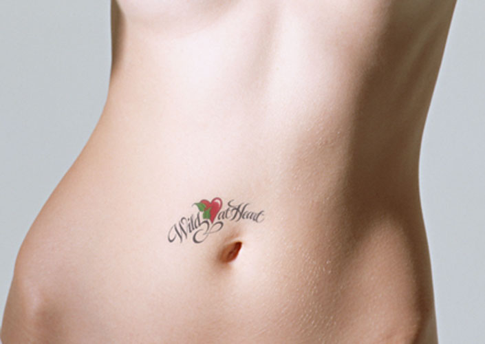

Вот еще вариант,но на сей раз с цветной картинкой:
http://forumupload.ru/uploads/0004/45/35/1558-2-f.jpg
