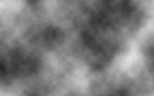

3. Далее идем в раздел фильтров и применим фильтр "Облака" Фильтр>Рендеринг> Облака, у нас должно получится следующее:
http://upforme.ru/uploads/0004/45/35/1471-2-f.jpg

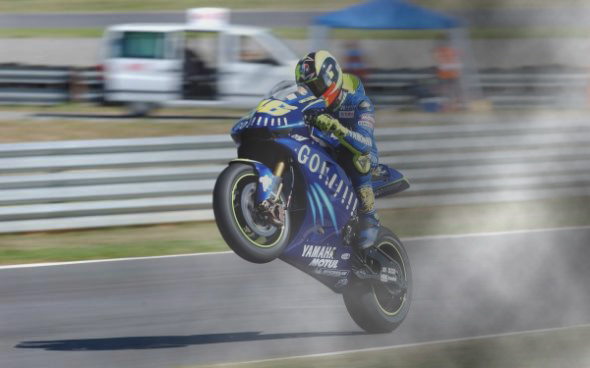

измените прозрачность слоя до 80.Вот теперь мы видем все слои...видно,что дым есть в "нежелательных" местах :) Сейчас все сиправим. Создаем маску для текущего слоя, кликнув по серому прямоугольнику и белым кружочком внутри, который расположен внизу на палитре слоев Появился белый прямоугольник рядом с иконкой на палитре слоев и обведен черной рамочкой, это значит, что она сейчас активна и все что мы будем делать, будет производится с маской, а не с самим изображением. Напомню, что в маске белый цвет означает непрозрачность, а черный, соответсвенно, просзрачность слоя. Этим и воспользуемся для скрытия ненужного дыма.Берем инструмент Градиент(G), цвета опять же белый-черный и подбираем угол таким образом,чтобы дым остался только там,где нам нужно.
4. В принципе можно оставить и так, но если Вы хотите сделать дым менее ярким, уменьшим прозрачность слоя до 90%.
Конечный результат:
http://upforme.ru/uploads/0004/45/35/1471-3-f.jpg
