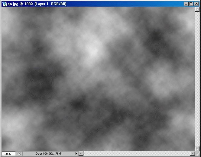

3. Жмем D на клавиатуре, чтобы установить дефолтные цвета переднего и заднего планов. Применяем к нему фильтр
Filter-Render-Clouds
(Фильтр-Рендеринг-Облака).
http://upforme.ru/uploads/0004/45/35/1437-3-f.jpg

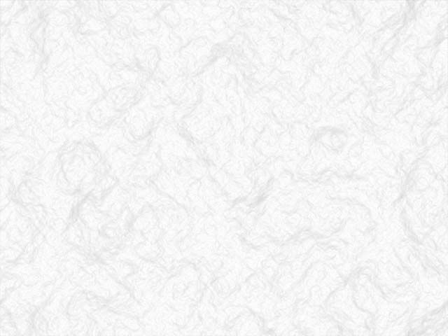

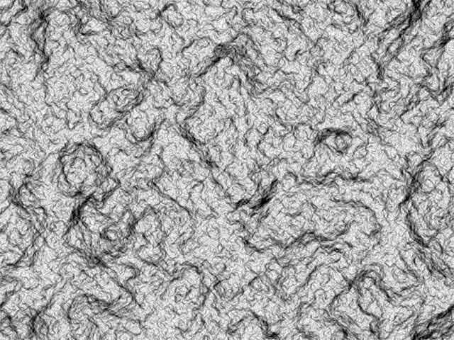

4. Теперь применяем
Filter-Stylize-Find Edges
(Фильтр-Стилизация-Вычисление краев)
http://upforme.ru/uploads/0004/45/35/1437-4-f.jpg
Увеличить
Image-Adjustment-Auto Levels
(Изображение-Настройки-Авто уровни):
http://upforme.ru/uploads/0004/45/35/1437-5-f.jpg

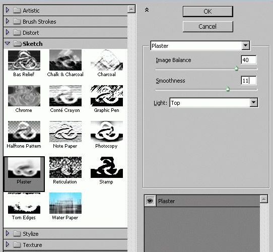

5. Теперь из этого формируем капли, используя фильтр
Filter-Sketch-Plaster
(Фильтр-Имитация-Гипс)
Поэкспериментируйте с настройками. Image Balance должен быть в пределах от 39 до 42, а Smoothness- от 5 до 15.
http://upforme.ru/uploads/0004/45/35/1438-1-f.jpg
Увеличить

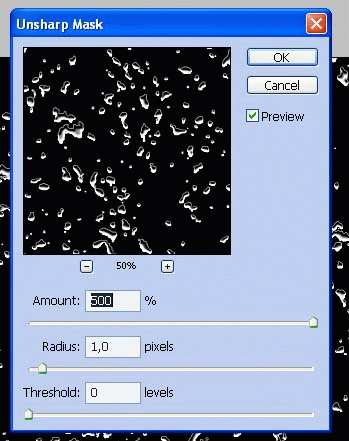

6. Чтобы сделать капли почетче, применим к нему фильтр
Filter-Sharpen-Unsharp mask
(Фильтр-Резкость-Нечеткая маска)
http://upforme.ru/uploads/0004/45/35/1438-2-f.gif
Увеличить

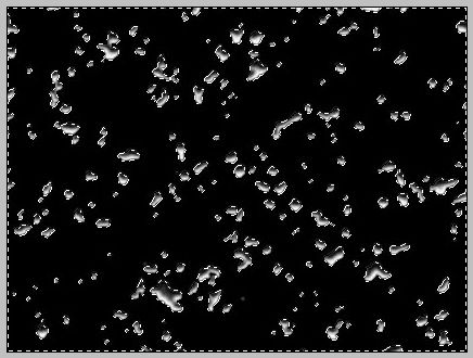

7. После этого берем инструмент
Magic Wand (Волшебная палочка)
и кликаем по черному фону. Убедитесь, что у вас в опциях этого инструмента стоит галочка на
Contiguous (Непрерывный).
http://upforme.ru/uploads/0004/45/35/1438-3-f.jpg
Увеличить
http://upforme.ru/uploads/0004/45/35/1438-4-f.jpg
Увеличить
Удаляем выделение нажатием клавиши Delete. После чего нажимаем Ctrl+D (снятие выделения с капель).
http://upforme.ru/uploads/0004/45/35/1438-5-f.jpg
Увеличить

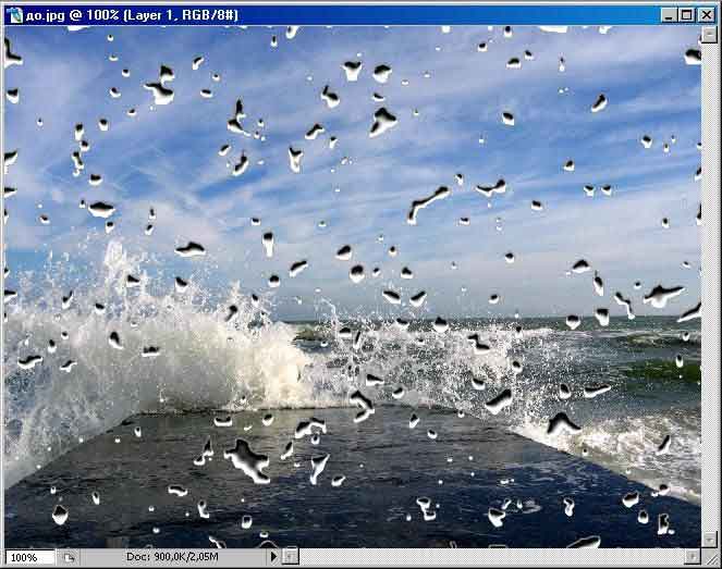

8. В окне слоев меняем режим наложения слоя с Normal на Soft Light (Мягкий свет).
http://upforme.ru/uploads/0004/45/35/1439-1-f.jpg
Увеличить

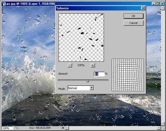

9. Теперь стоит добавить немного искажения. Для этого с нажатой кнопкой Ctrl кликаем левой кнопкой мышки на иконке слоя. При этом капли выделятся.
10. Теперь делаем активным фоновый слой.
И применяем к нему фильтр
Filter-Distort-Spherize
(Фильтр-Деформация-Сферизация).
http://upforme.ru/uploads/0004/45/35/1439-4-f.jpg
Увеличить

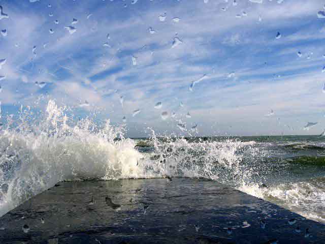

11. Снимаем выделение через нажатие Ctrl+D. Вот и все :) получились вполне реалистичные капли.
http://upforme.ru/uploads/0004/45/35/1439-5-f.jpg
Увеличить
